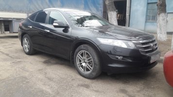

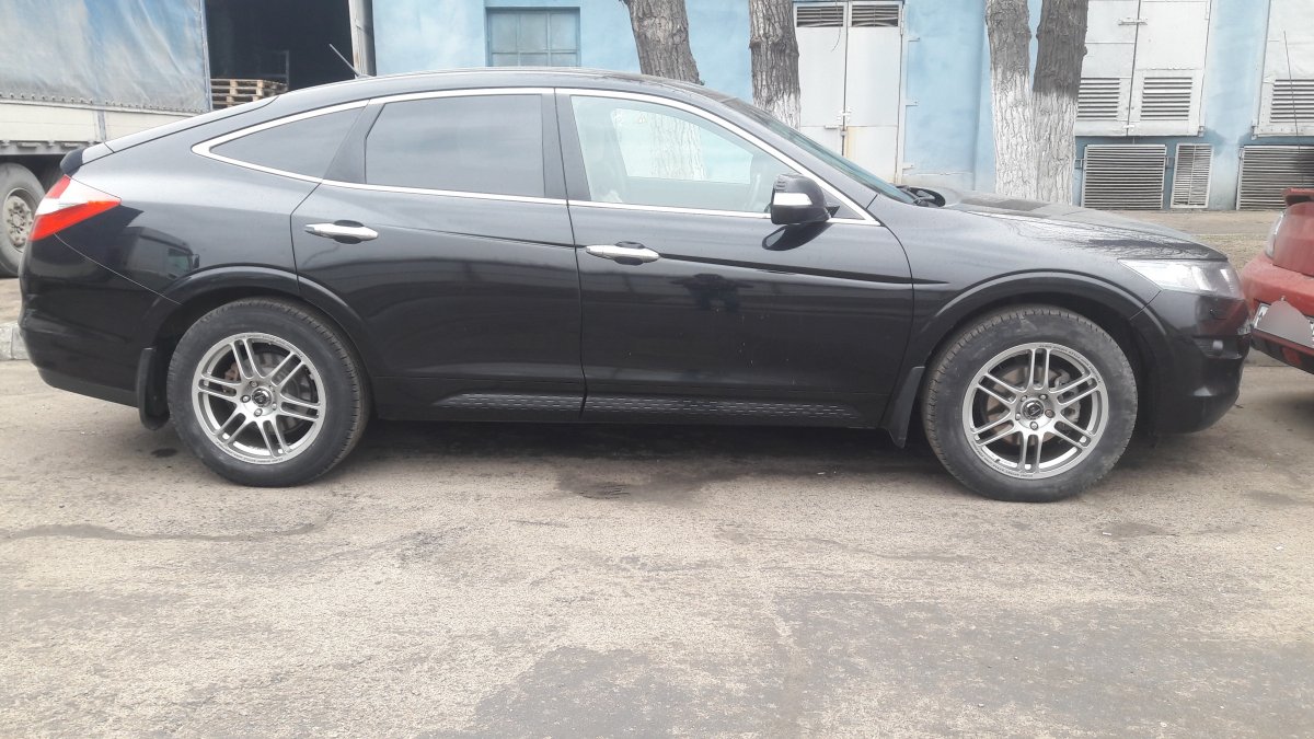

вот мой с летом на Enkei Euro Sport Style Fortible R18 ET48 7.5".
ожидал большего при выборе, но уже купил/поставил. С 225й резиной сзади очень скудненько выглядит, поэтому думаю по-шире резину 235/255 надо ставить, н-р

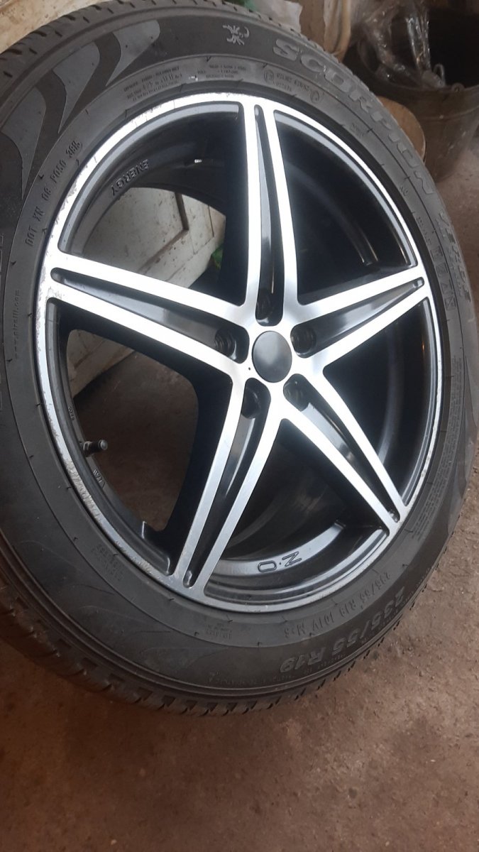

ребят подскажите еще пожалуйста если поставлю диски Р19, Ширина 8.0JJ. Вылет (ET)55. Сверловка (PCD) 5 на 114.3 Диаметр ЦО (DIA73.1), резина 235 на 50 Р 19, с вылетом проблем не будет? кто то ставил аналогичные параметры?
WhiteSnake, проблем не будет. У самого стоят шины 235/50/19" на дисках 8J ET45, всё отлично.

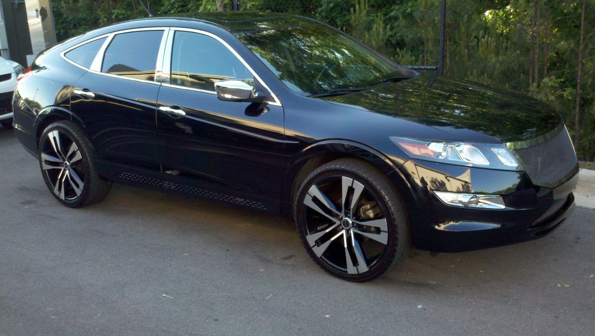

Вот диски для Кросса !!! Резина оптимум 235 55 , можно 235 50 но будет жестковатая
Нужны еще будут проставки на ЦО
Вес не знаю правда, но надеюсь что не тяжелее родных 17 )))
Цена за 1? Думаю дешмански будут смотреться, лучше японские на Фарпосте взять
Ну 20 тонн руб за 1 Итальянский диск )OZ )) не сильно дешманские ))) А так вроде хорош (на другой машинехе) и не тяжелее родных должны быть

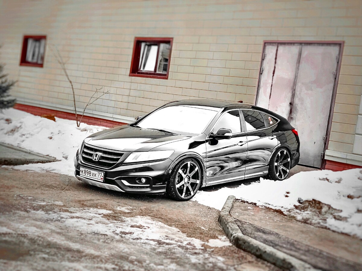

Enkei PF07 19" на Кроссе, на мой взгляд неплохо получилось.

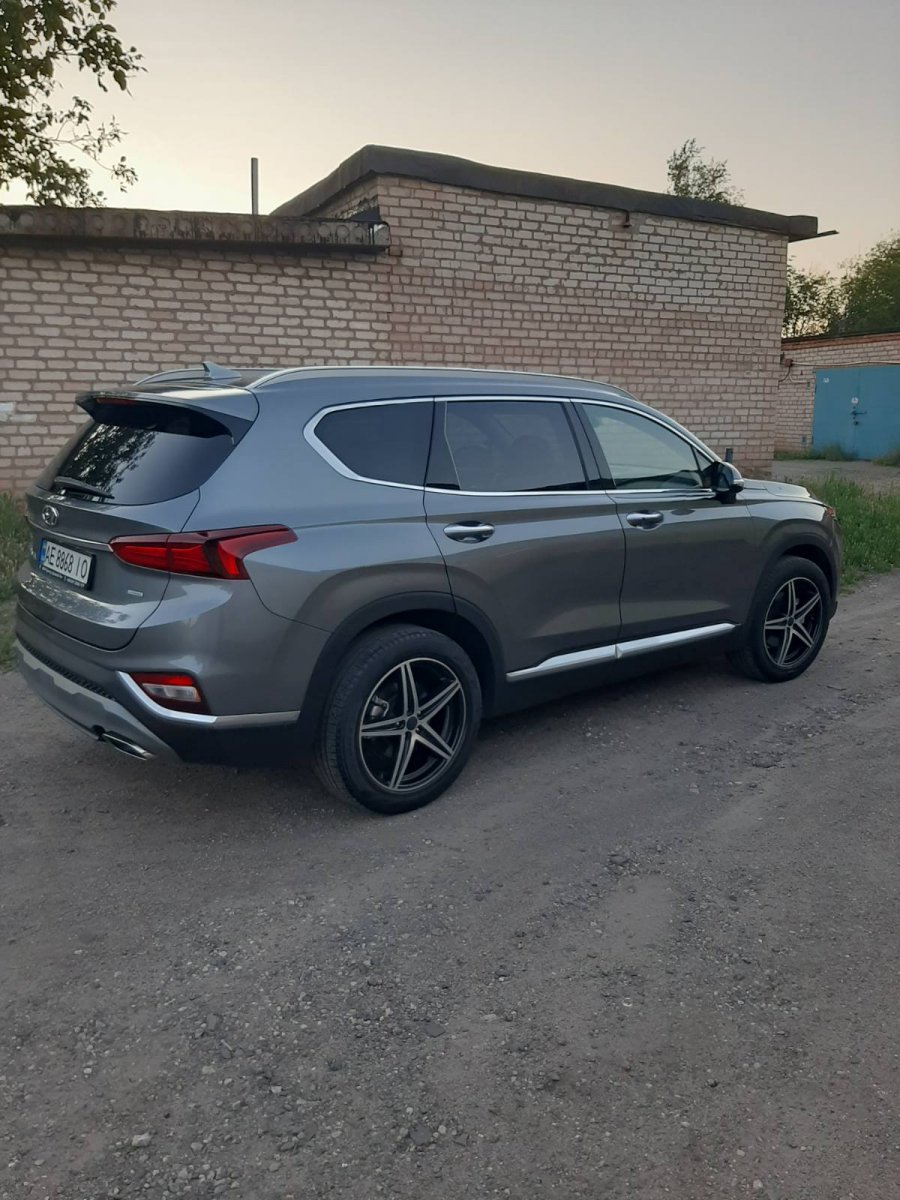

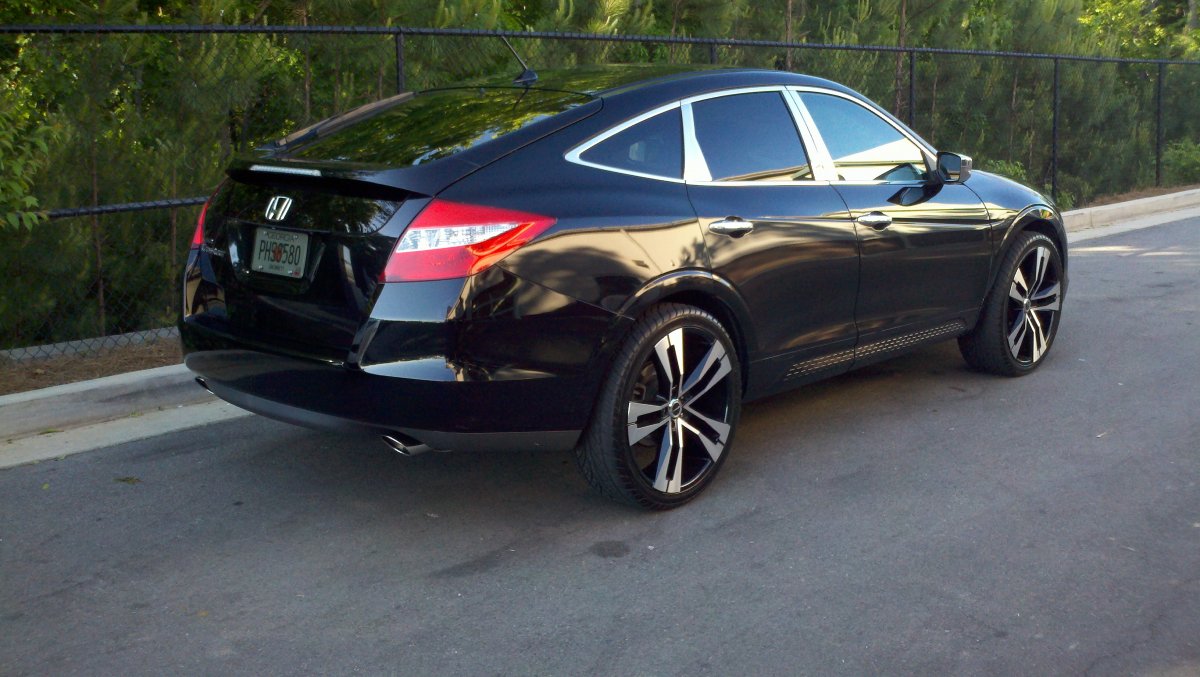

По итогам сезона можно резюмировать следующее. Проехал порядка 20 тысяч по различным дорогам включая поезду по черноморскому побережью, дороги чудной страны Абхазии. Машинка стала конечно жёстче, но не критично. Более четко стали пожалуй ощущаться резкие стыки (мостовые например) более широкая резина даёт более громкий хлопок. Управляемость заметно лучше, особенно когда давление до 2,8 поднял. Расход увеличился не значительно. При поездке в Крым на штатных колёсах средний расход при пробеге 4000 км составил 8,9 л/км, на новых колёсах 9,1л/км, при этом надо учесть , что в прошлый раз не было затяжных серпантинов и жутких Туапсинстко-Лазаревских пробок, а при возвращении с озера Рица и вовсе показывала расход 4,8 л/км. Динамика по ощущениям не изменилась. Что действительно стало хуже, так это чувство калейности, но ширина стала больше , так что это неизбежно. Да и ещё один недостаток - с такими колёсами штатные тормоза смотрятся ну очень не очень. С учетом насколько изменился внешний вид, считаю что замена штатных колёс на 20-ки прошла очень удачно. Я доволен.
