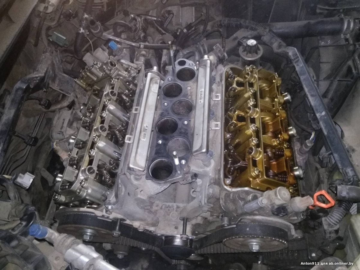

Здравствуйте всем, пробег 90000 поехал на регулировку клапанов, вскрыли две крышки, та которая ближе к водителю все в идеале, чистенько красиво, что дальше от водителя.....под крышкой и сама крышка в нагаре(((... на дилере сказали из-за того что плохо охлаждается дальняя голова(((... посоветовали чистку, промывку и т.д... кто сталкивался подскажите???

У всех так, (кто чаще масло меняет меньше, кто реже больше) и зависит это не от охлаждения, а от конструкции вентиляции картерных газов, поэтому, меняй масло почаще и будет не так грязно.
У всех, так (кто чаще масло меняет меньше, кто реже больше) и зависит это не от охлаждения, а от конструкции вентиляции картерных газов, поэтому, меняй масло почаще и будет не так грязно.
Спасибо за ответ...успокоился))))

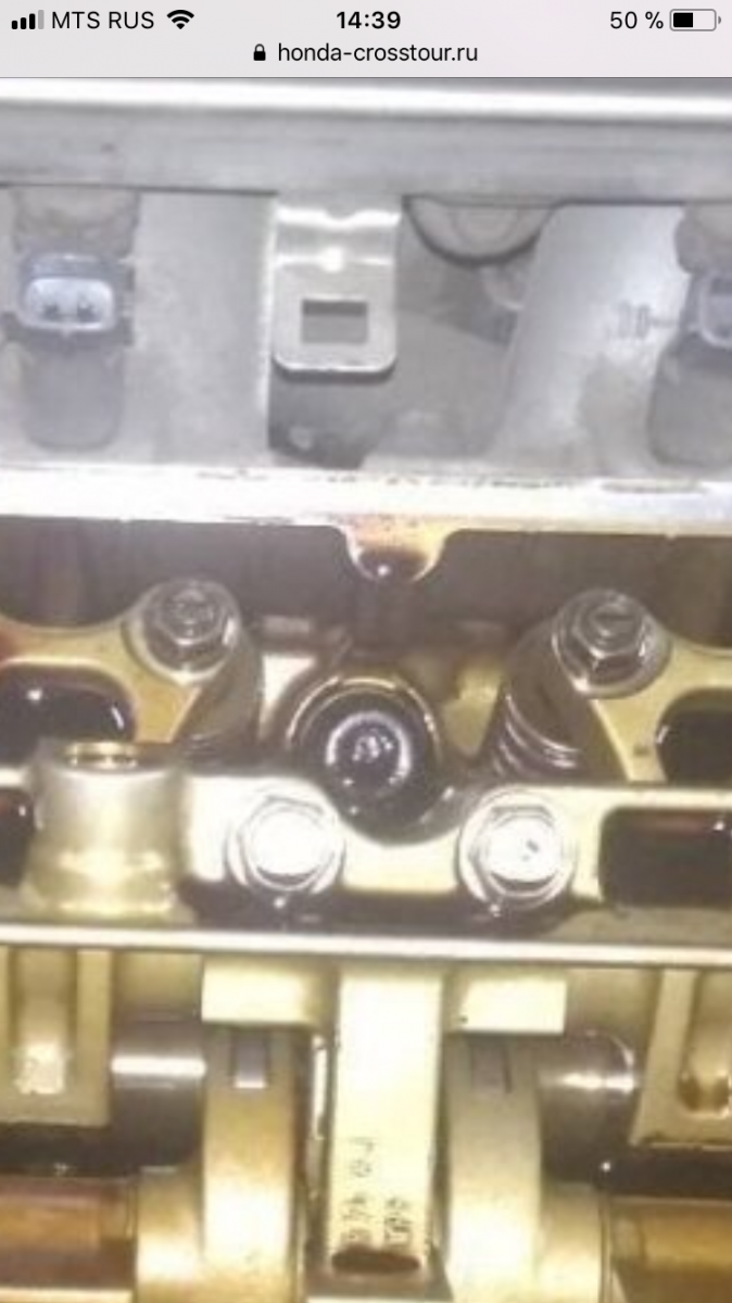

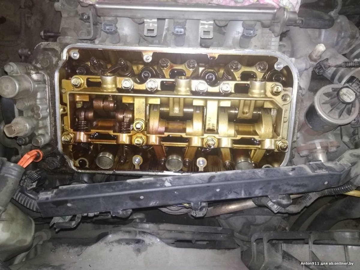

Вот так выглядит у меня. тоже сначала не понял, а потом понял всё) это норм и в общем,даже не нагар. главное,что бы кокса и прочей дряни не было.

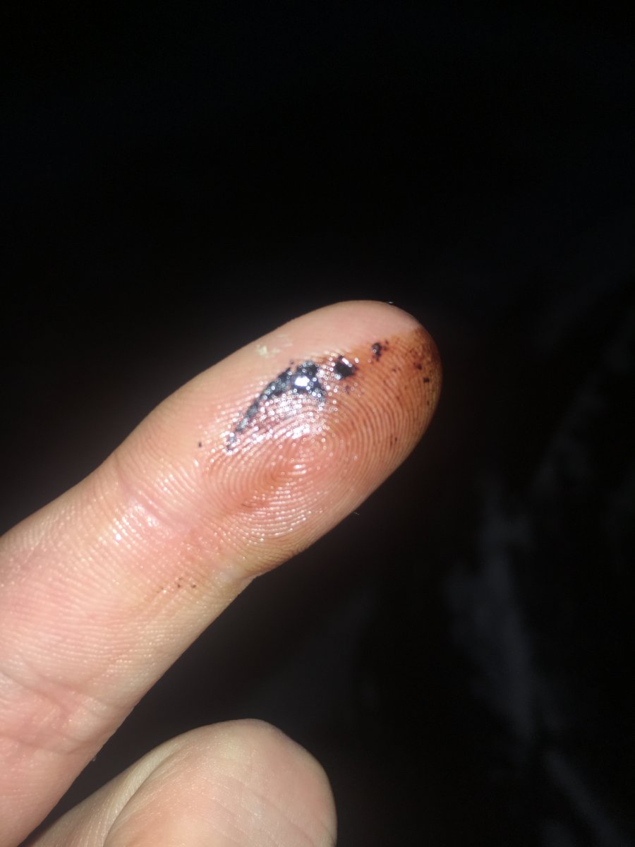

У меня чуть потемнее, и если отверткой потереть стенки, то на отвёртке как густая смазка(((...
Точно ли у вас 90 тыс пробега?))

на отвертке ничего не остаётся)

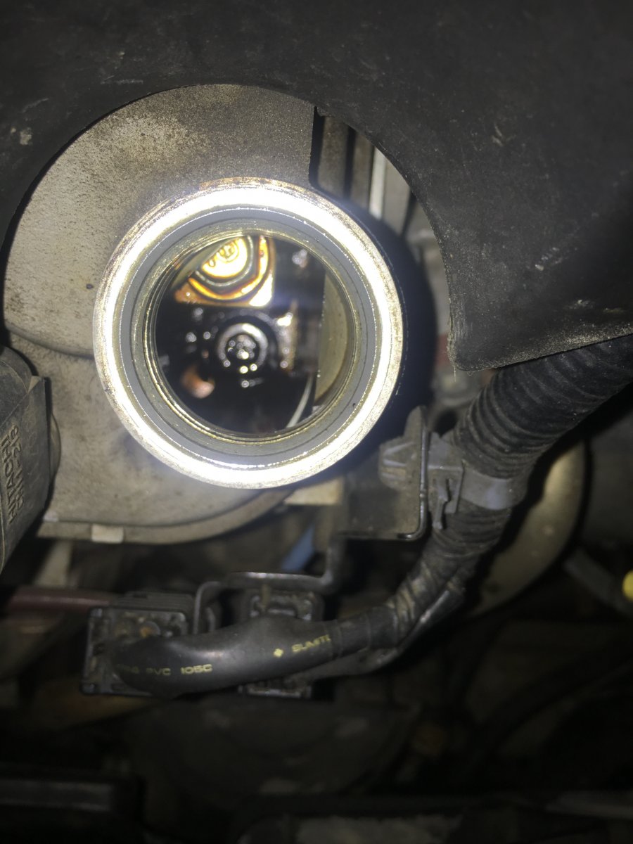

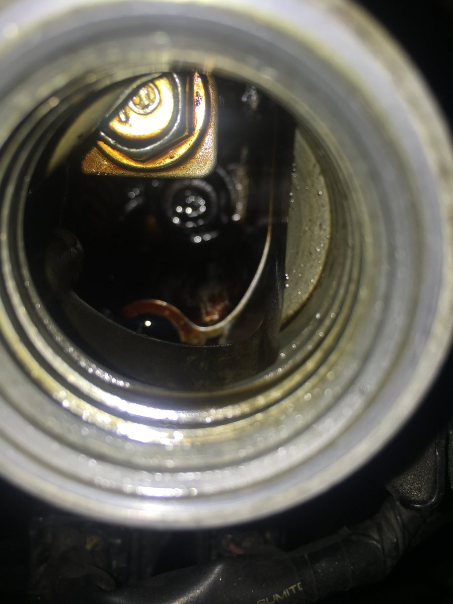

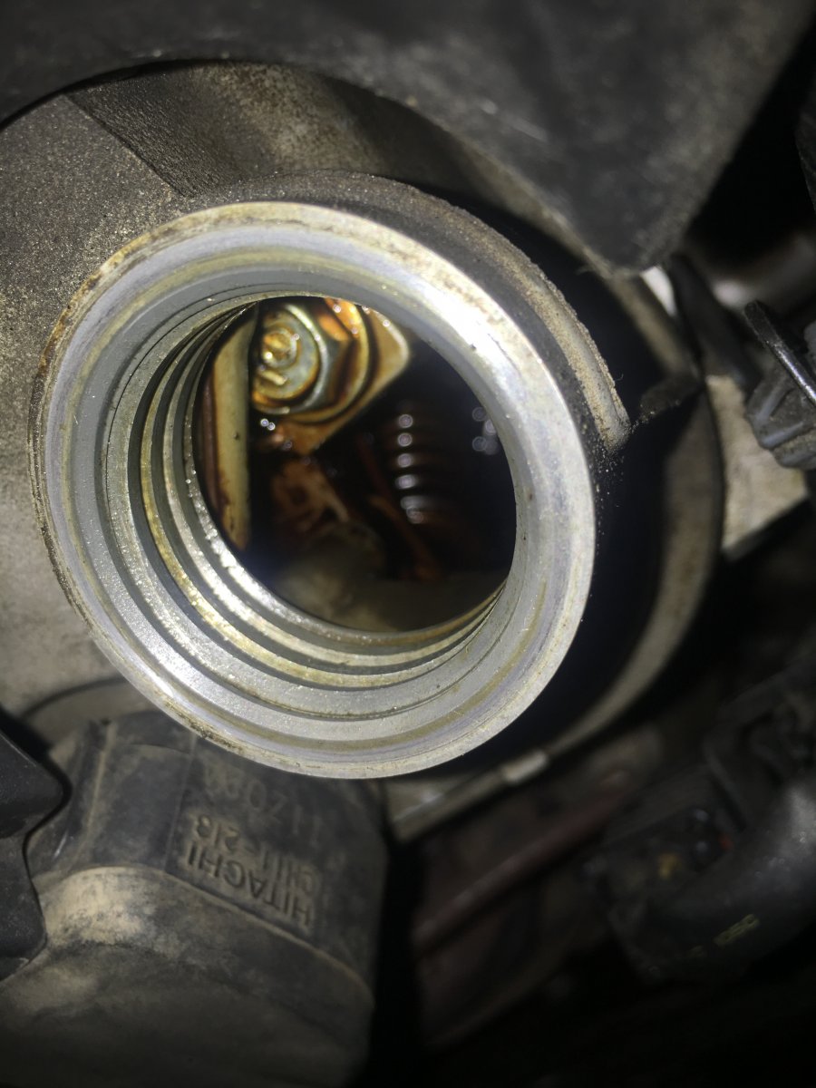

Сфоткаю через заливное отверстие масла, скину..

Лаковые отложения из-за длительного интервала замены масла.

Как то так...

Судя по фото 90000 точно на 2 умножить нужно, масло то до тебя какое лили?

Меняй масло раз 5000 км, через некоторое время будет почище, так называемая мягкая промывка.
