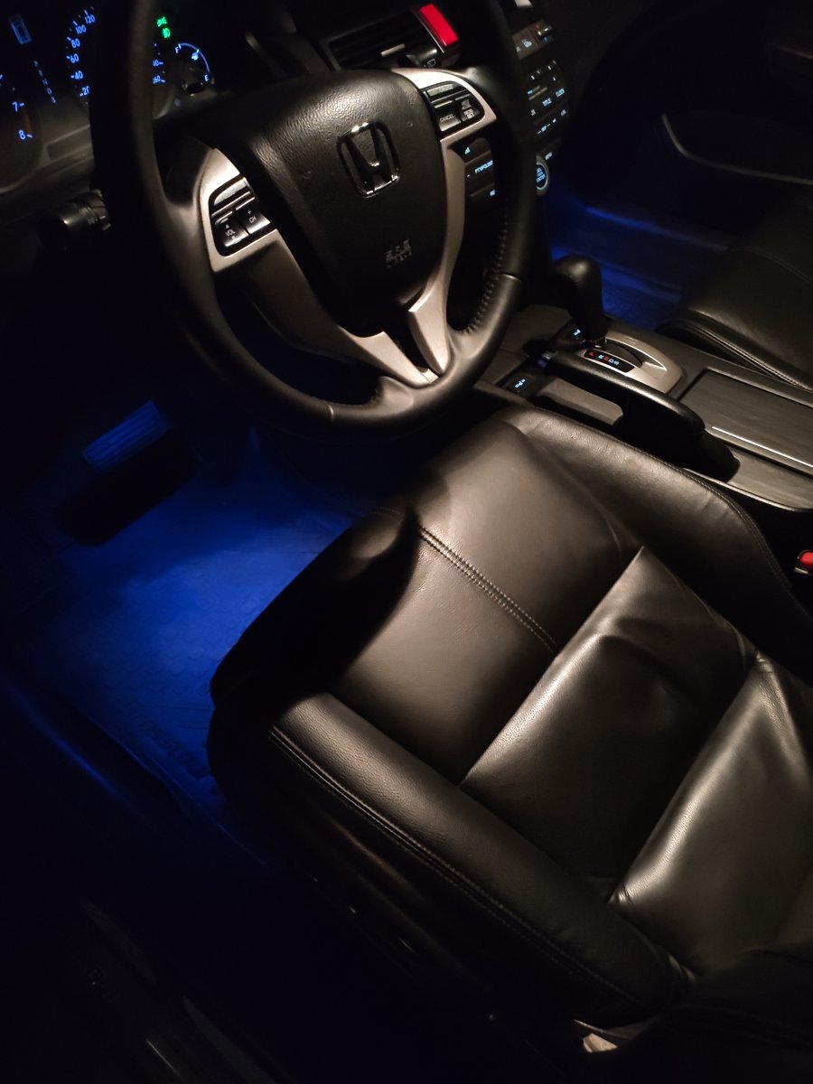

Вот нормальная подсветка ног, устанавливается в штатные отверстия под торпедо, подключил к габаритам, задним пассажирам тоже подсветил. Хотел чтобы и при открывании дверей загоралась и в движении, так ведёт себя подсветка нашей приборки, изучил разъем приборки тестером, точки включения 12V не нашел, похоже по кану мозги приборки решают когда включать подсветку. Взял питание от подсветки прикуривателя, по классике:)

Под торпедо у нас есть отверстия для крепления этих фонариков. Так, что почти оригинал. Бонусом подсветка для заднего ряда ее даже в оригинале нет. Светит приятно, не яркий рассеянный свет, при постоянном включении не мешает. По цвету брал синий, сочитается с нашей приборкой. Есть у них и многоцветные с пультом.

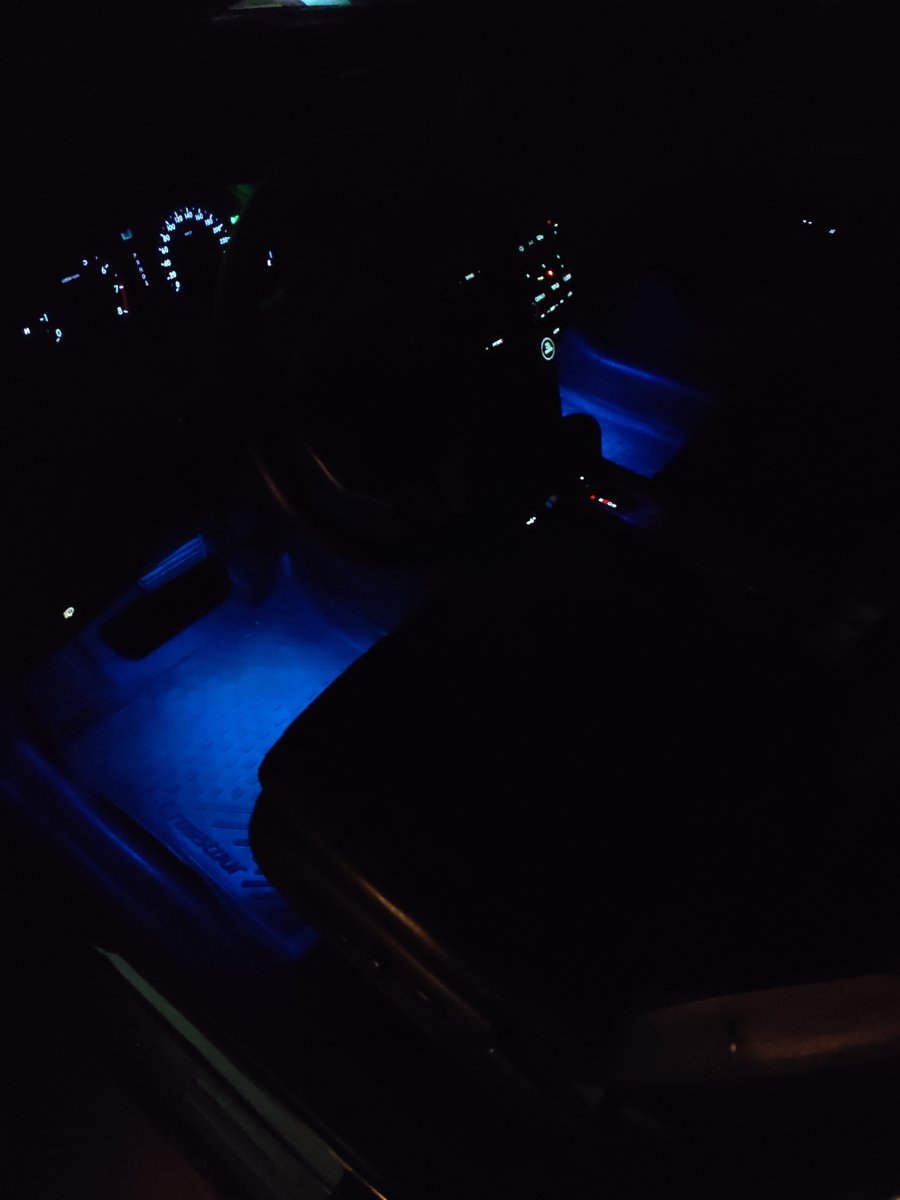

У меня с салона оригинальная подсветка ног водителя и пассажира стоит. Говорили, что то ли от Пилота взяли, то ли от ещё какой Хонды, где штатно ставилась на версиях для России.
Цвет синий.
Стоит в штатных местах.
Насчёт подключения я не выяснял, но сделано все правильно.
Горит ярко при открытии дверей и намного более тускло постоянно при включении габаритов. Ночью не раздражает. Хорошая вещь.
