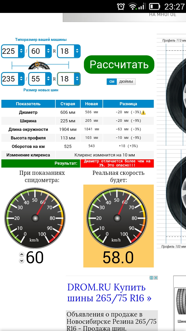

У меня вообще спидометр сильно звездит: спидометр 80 жпс 74, спидометр 140 жпс 133...и на стандартном размере и на 235/55/18, есть у кого подобные трудности?
У меня на 235/55/19 почти не врет, +-1 км/ч от жпс
А у вас 2,4 двигатель или рестайлинг 3,5? Если у вас стандартные 225/60/18, а вы ставите 235/55/18, то будет звиздеть. Я сначала тоже думал, что звездит по отношению к gps, потом на трассе ещё раз проверил, по трассе выставил 120 на круизе, через 3-5 минут спутник меня догнал:)), в городе тоже меньше показывает.
