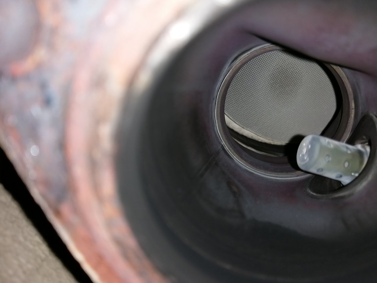

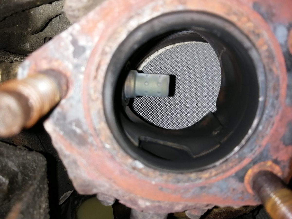

Много букав, но ничего сложного, сделал сам на 200к как пошли ошибки, потом открутил чтоб вышибать, - посмотрел - криминала не нашел - сменил заправку - езжу дальше, теперь уже 240к ошибки за это время несколько раз выскакивали, но есть уверенность что керамика ката в цилиндры не попадет и это успокаивает. Начнет периодично зае..вать - вышибу.
