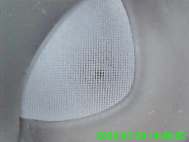

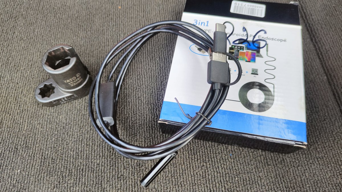

Раз напомнили, сегодня опять заглянул в катализатор. Плохо что видео не прикрепить. Не нужно быть олигархом, чтобы купить нехитрый инструмент для этой процедуры (эндоскоп на телефон-600р, головка для лямбды-400р).

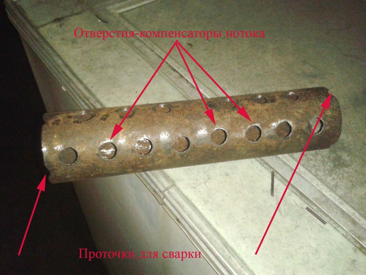

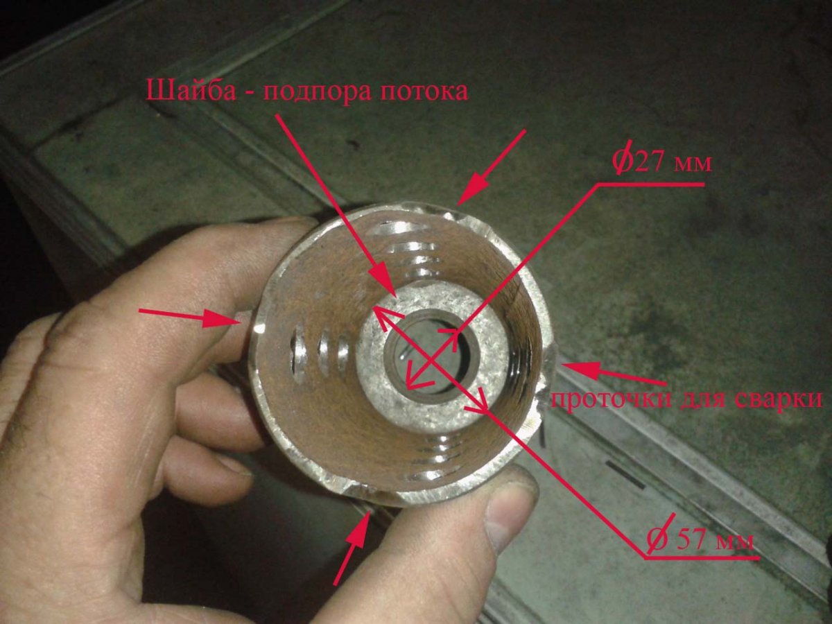

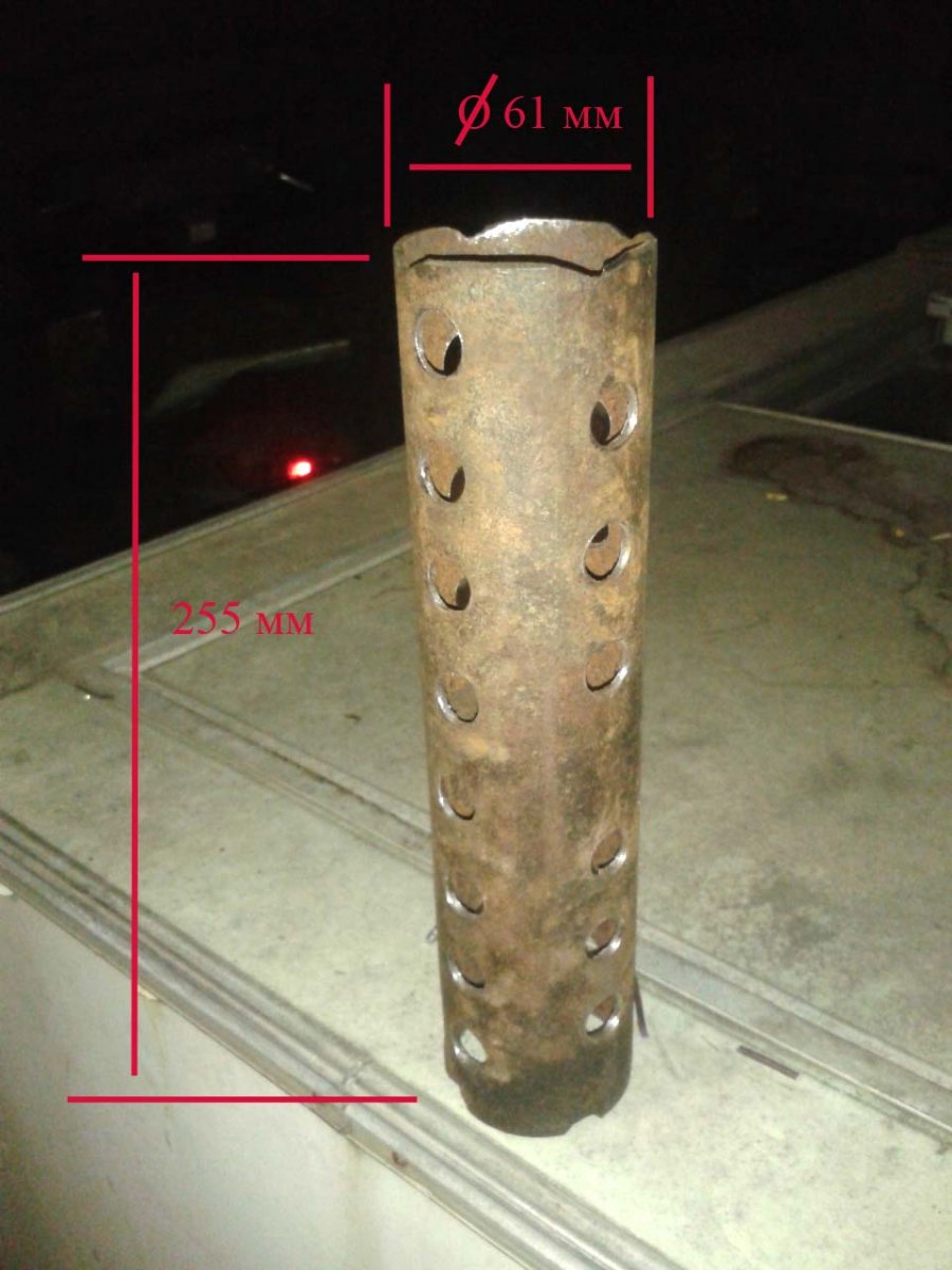

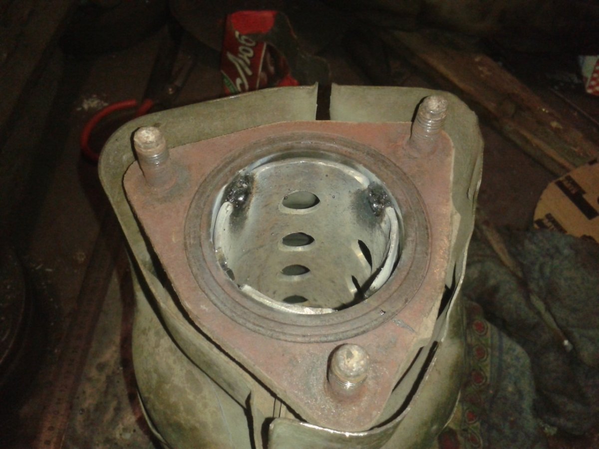

Отправлял регулируемые рычаги на пилота, вообще кошмарная логистика получилась. Очень долго и ехало через две или три страны. Проще самому сделать. Могу размеру скинуть.
Но это вставка в банку третьего катализатора, не знаю есть у вас или нет третий, возможность, чтобы поставить перед ним или перед глушителем, если третьего нет.
